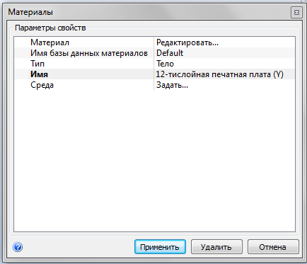

Откройте диалоговое окно быстрого редактирования Материалы ОДНИМ из следующих способов:
В диалоговом окне "Быстрое редактирование материала" Тип = Твердое тело.
Имя = 12-слойная_печатная плата(Y )
Нажмите кнопку Применить.
Прим.: Мы использовали материал твердого тела с проводимостью, эквивалентой 12-слойной печатной плате. Альтернативный способ заключается в создании материала печатной платы и определения слоев, и содержания меди с помощью редактора материала печатной платы.
