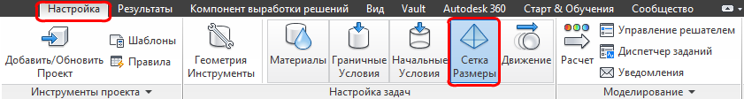

1. Переключитесь на задачу сетки, нажав кнопку "Размеры сетки" на вкладке "Настройка":
2. Выберите Авторазмер на контекстной панели Автонанесение размеров:

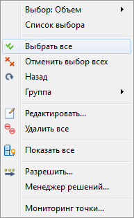

3. Щелкните правой кнопкой мыши вне модели и щелкните Выбрать все.

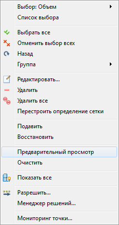

4. Щелкните еще раз правой кнопкой мыши вне модели, и нажмите Предварительный просмотр.
Прим.: Этот процесс не построит полную 3D сетку, но создаст вид сетки на поверхностях. Это займет около минуты...
Отображается сетка на каждой поверхности модели:
Прим.: Обратите внимание, что Autodesk® CFD выполняет некоторое дополнительное сглаживание и усовершенствования фактической 3D сетки. Данный предварительный просмотр не совсем окончательной сетки, но он достаточно близко, чтобы получить представление о том, как это будет выглядеть.
