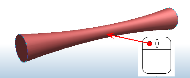

Уточните сетку
Выберите насадку.
Чтобы изменить размер сети, выполните ОДНО из следующих действий.
Переместите ползунок регулировки размера на 0.25.
Нажмите Применить изменения.
Нажмите кнопку Отдельные изменения.

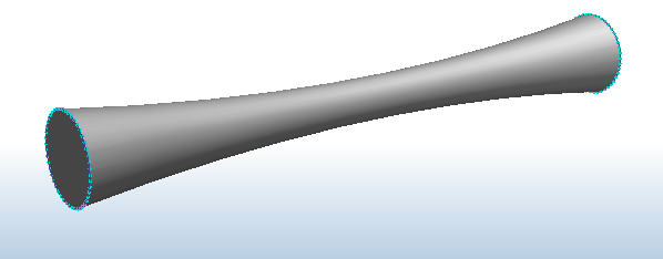

Прим.: Результат должен выглядеть следующим образом:
Это гарантирует, что сетки достаточно для решения скорости и давления потока градиентов.
