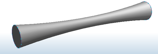

Назначить размер сетки автоматически
Нажмите Размеры сетки на вкладке Настройка:
Примените Автоматичий размер сетки ОДНИМ из следующих способов:
Прим.: Результат должен выглядеть следующим образом:
Полученное распределение сетки слишком крупное, чтобы выполнить анализ правильно. На следующем этапе мы уточним сетку.
