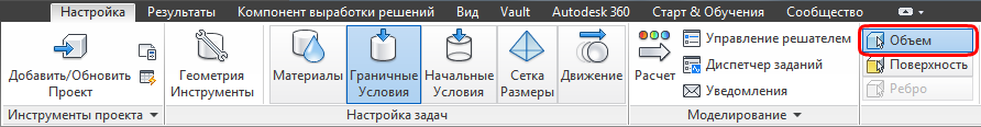

Прим.: Поскольку пассажир моделируется как деталь, нам, в первую очередь, необходимо изменить режим выбора на "Объем"...
1. Чтобы изменить режим выбора, нажмите (вкладку) Настройка > (панель) Выбор > Объем.

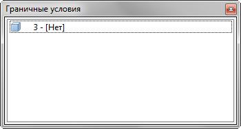

Чтобы проверить, откройте "Список выбора", нажав значок "Список выбора" на панели быстрого доступа.
Диалоговое окно "Выбор" должен выглядеть следующим образом:
Если какие-либо другие детали отображаются в этом диалоговом окне, выберите их и нажмите Параметры (вкладка) > Выбор(панель) > Отменить выбор, чтобы удалить их из списка.

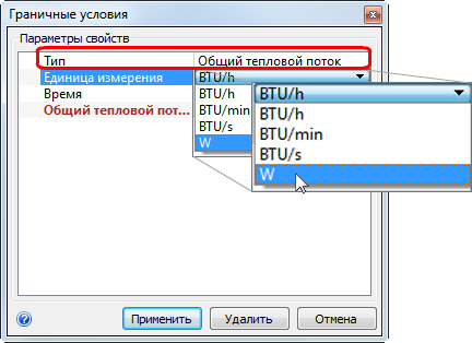

4. Нажмите Редактировать на контекстной панели Граничные условия:
5. Убедитесь, что для параметру Тип задано значение Полное тепловыделение. Кроме того, установие единицы в Ваттах, выбрав W на строке Единицы измерения.

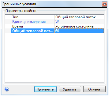

6. На строке "Полное тепловыделение", введите 60.
7. Нажмите Применить.
Что это должно выглядеть как...

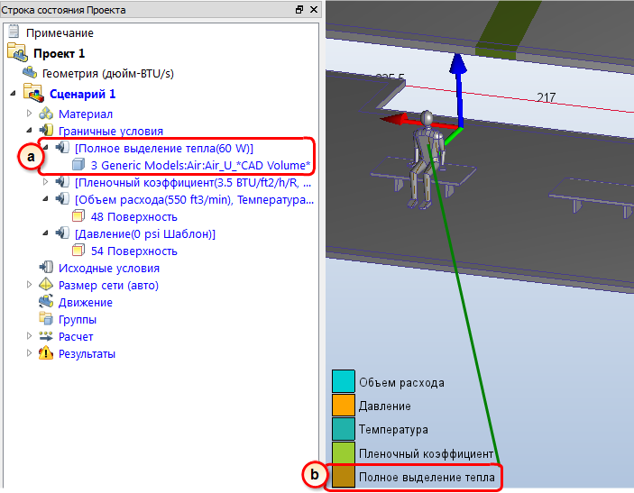

8. Чтобы убедиться в том, что условие правильно применено к пассажиру, проверьте строку "Исследование проекта" и цветные полосы на детали "Человек".
