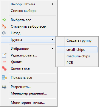

Назначить материал КТМ для небольших чипов
В графическом окне щелкните правой кнопкой мыши и выберите Группа. Выберите группу Маленький чип.
Откройте диалоговое окно быстрого редактирования Материалы ОДНИМ из следующих способов:
Имя материала БД = Мои материалы
Тип = Компактная тепловая модель
Имя = Чип
Нажмите кнопку Применить.
