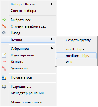

Назначить материал "Кремний" для средних чипов
В графическом окне щелкните правой кнопкой мыши и выберите "Сгруппировать". Выберите группу "средние чипы".
Откройте диалоговое окно быстрого редактирования Материалы ОДНИМ из следующих способов:
В диалоговом окне "Быстрое редактирование материала" Тип = Твердое тело.
Имя = Кремний
Нажмите кнопку Применить.
