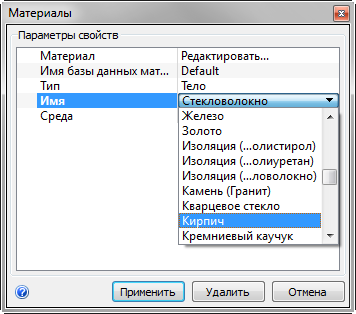

3. Выберите Редактировать в контекстной панели Материалы:
4. В диалоговом окне "Быстрое редактирование материалов", выберите тип материала:
5. Из меню Имя, выберите Кирпич.
6. Нажмите Применить..

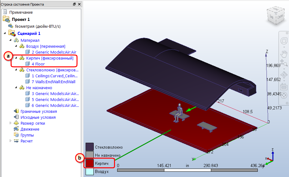

Что это должно выглядеть как...
7. Чтобы убедиться в том, что правильно назначен материал "Кирпич", проверьте строку "Исследование проекта" и окраску детали:
Прим.: Если все выглядит хорошо, затем перейдите к следующему шагу. Если есть проблема, сейчас хорошее время, чтобы ее исправить.
