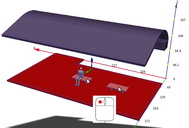

Два скамейки в выставочный зале сделаны из дерева, поэтому на этом этапе мы назначим материал "Дерево".
Прим.: Настенные и воздушные детали должны быть скрытыми, что обеспечивает удобный доступ к скамейкам. Если они не отображаются, просто скройте их, щелкнув средней кнопкой на обоих. Это упрощает процесс выбора уступов.
1. Выберите две ветки, щелкну левой кнопкой мыши на каждой.

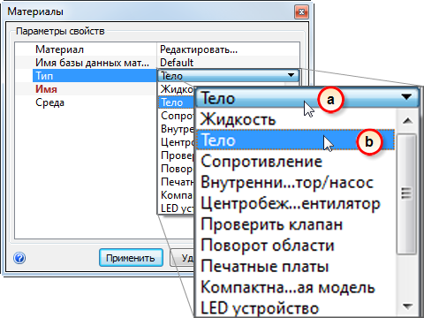

2. Щелкните Редактировать из контекстной панели "Материалы".
3. Чтобы изменить материал:
- a. В диалоговом окне "Быстрое редактирование материалов", нажмите меню Тип.
- b. ВыберитеТвердое тело.

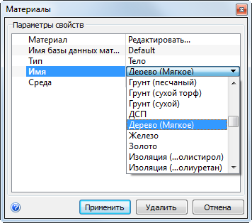

4. Из меню Имя, выберите Древесина (мягкая).
5. Нажмите Применить.

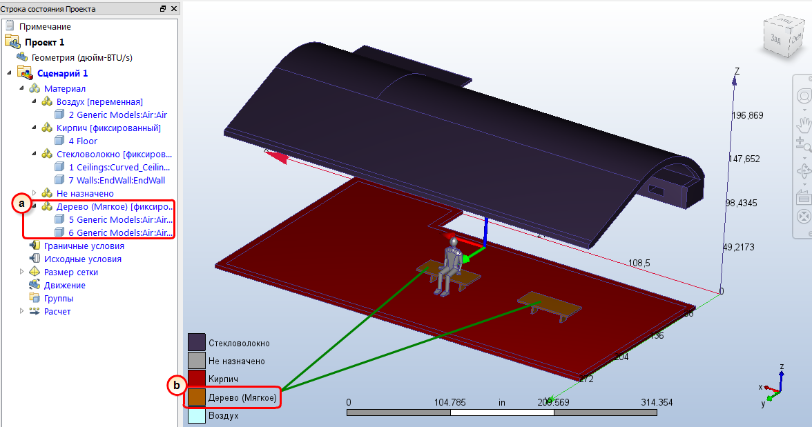

Что это должно выглядеть как...
6. Чтобы убедиться в том, что правильно назначен материал "Дерево", проверьте строку "Исследование проекта" и окраску детали:
- a. В строке Исследования проекта, подтвердите параметры материала на деталях Дерево (мягкое).
- b. Скамейки должны быть коричневого цвета в соответствии с Древесина (Мягкая) цветом надписи.
Прим.: Если все выглядит хорошо, затем перейдите к следующему шагу. Если есть проблема, сейчас хорошее время, чтобы ее исправить.
