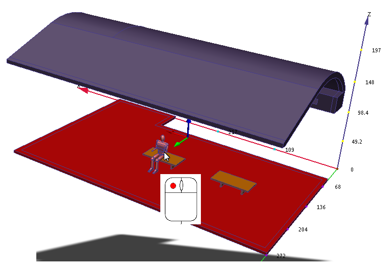

Прим.: Детали стены и воздуха должны быть скрыты, что обеспечивает удобный доступ к пассажиру. Если они не отображаются, просто скройте их, щелкнув средней кнопкой на обоих. Это упрощает процесс выбора пассажира.
1. Выберите пассажира, щелкнув левой кнопкой мыши по нему.

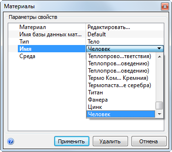

2. Нажмите Редактировать на контекстной панели Материалы:
3. В диалоговом окне "Быстрое редактирование материалов", выберите тип материала:
4. Из меню Имя, выберите Человек
5. Нажмите Применить.

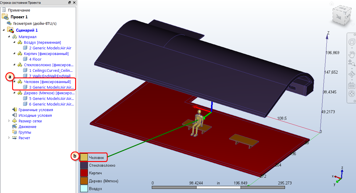

6. Чтобы убедиться в том, что материал "Кремний" назначен правильно, проверьте строку "Исследование проекта" и окраску детали:
Прим.: Если все выглядит хорошо, затем перейдите к следующему шагу. Если есть проблема, сейчас хорошее время, чтобы ее исправить.
