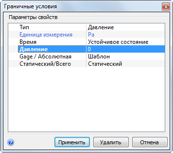

Назначьте давление = 0 Па для выходов
Выберите три выходных отверстия. Скорее всего, придется повернуть модель, чтобы получить доступа ко всем из них:
Откройте диалоговое окно "Быстрое редактирование граничных условий" ОДНИМ из следующих способов:
Тип = Давление
Единица = Pa; давление = 0
Нажмите Применить.
