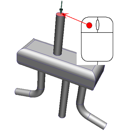

Назначьте скорость = 3000 мм/с к впускному отверстию

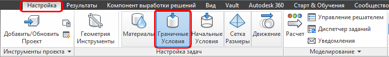

Нажмите Граничные условия на вкладке Настройка.
Откройте диалоговое окно "Быстрое редактирование граничных условий" одним из следующих способов:

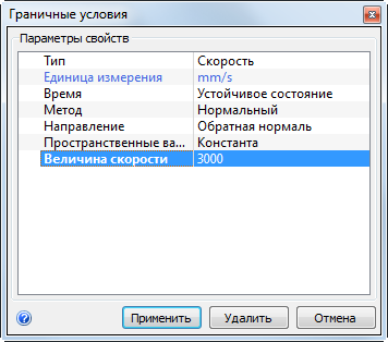

Тип = Скорость
Единицы = мм/с
Величина скорости = 3000
Нажмите "Применить".
