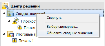

Центр решений должен перечислить сводку о плоскости и итоговый график. Оба значка будут иметь "Предупреждение". Это означает, что итоговые значения должны быть обновлены прежде, чем мы сможем оценить результаты:
В Центре решений, щелкните правой кнопкой мыши на Сводные значенияи нажмите кнопку Обновить значения.

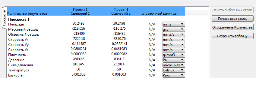

Вы можете сравнить падение давления в двух сценариях, на вкладке Плоскости:

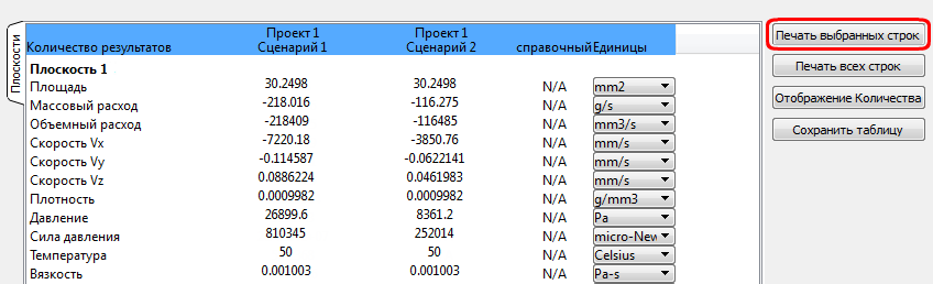

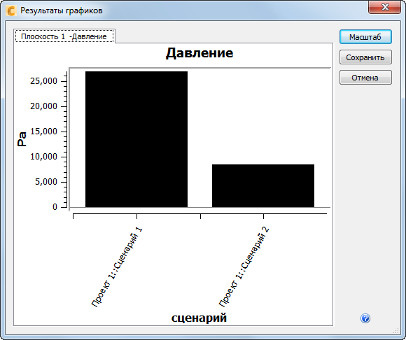

Для построения давления, щелкните на Давлениеи нажмите кнопку График выбранных строк.
