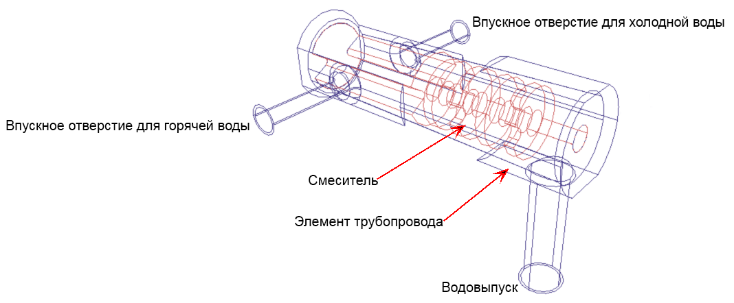

В этом уроке мы изучим поток воды через упрощенный бытовой кран. Введите крану горячий и холодный поток, объедините в зоне смешивания, и выйдите через выходное отверстие.
Модель САПР состоит из двух твердотельных деталей. Мы будем использовать Autodesk® CFD Инструменты геометрии чтобы создать внутреннюю деталь для имитации воды. Разделитель трубы и смешивания выполнен из меди.
Мы запустим поток и теплопередачу, используя Автоматическую принудительную конвекцию. Это автоматически переходит между деталями анализа потока и теплопередачи.
