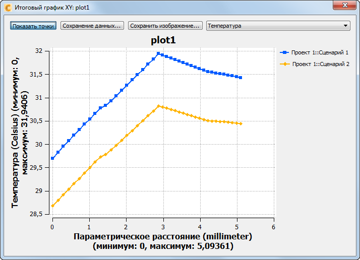

Сравните температуру на выходе с общим графиком XY
На этом этапе мы сравним температурный градиент выхода для двух сценариев. Мы будем использовать сводный график, созданный в предыдущем шаге, когда мы исследовали градиент температуры на первом сценарии.
Щелкните ветвь Печать 1, чтобы открыть график XY:
Прим.: Это очень эффективный способ показать различия, вызванные изменениями в граничных условиях.
Подробнее о сводке графиков XY
