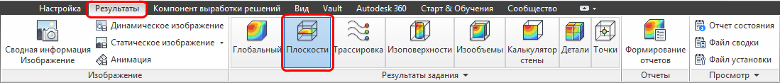

Нажмите вкладку Результаты.
В этом задании мы создадим результаты плоскости, которые показывают скорость и захватим сводное изображение. На следующем этапе, мы используем это изображение и Центр просмотра проекта, чтобы сравнить результаты двух проектов.
Нажмите Плоскости на вкладке Результаты.
Чтобы создать плоскости, нажмите Добавить на контекстной панели Плоскости:
Для ориентации плоскости, щелкните левой кнопкой мыши на нем, и нажмите эту иконку из контекстной панели:
X
Чтобы сохранить сводное изображение текущего вида, щелкните Сводное изображение на вкладке Результаты.
