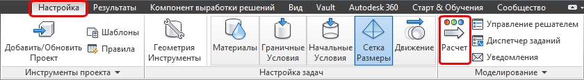

Запустите второй проект
Нажмите Решение на вкладке "Настройка":
Щелкнтие вкладку Физика.
Прим.: Настройки по умолчанию (несжимаемыхе нет теплопередачи, 100 итераций) подходят для этого сценария.
Щелкните вкладку Управление.
Задайте Продолжить из = 0
Прим.: Лучше начать сначала, чем продолжать с сохраненного результата
Нажмите Решение, чтобы начать анализ.
Появится диалоговое окно с вопросом о необходимости удаления всех результатотв после итерации 0. Нажмите Да.
