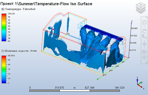

Прим.: Для справки, это iso-поверхность из летнего сценария (постоянная скорость = 28 фут/мин, цветная температура):

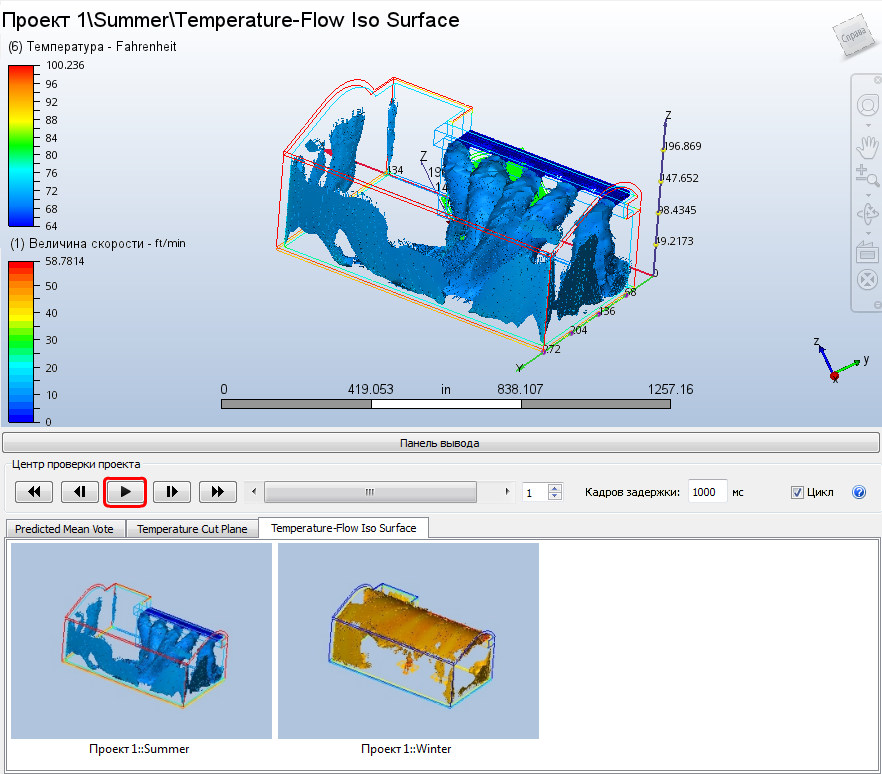

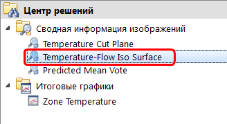

1. В Центре Решений, щелкните левой кнопкой мыши на Поток температуры Iso поверхности.
2. Сравнените результаты, щелкнув кнопку "Воспроизведение".
3. При воспроизведении изображений, поверните модель, чтобы посмотреть зал с разных углов.

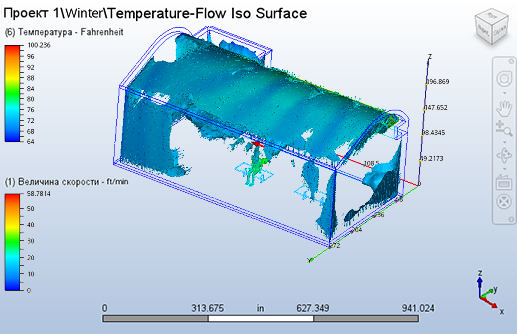

Прим.: Это изображение показывает температуру везде в модели, имеющую скорость 28 фут/мин. Эти изображения показывают, как охлажденнный приточный воздух практически падает на пассажира в летнем сценарии и как теплый воздух циркулирует по всему залу, обеспечивая менее навязчивый теплый потока воздуха.
