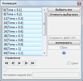

Анимация результатов обеспечивает временную историю результатов. В этом случае, это очень полезный способ понять, как поток развивается внутри насоса. Анимация помогает нам понять, как развивается поток, и как долго он принимает насос для достижения устойчивого состояния.
Чтобы открыть диалоговое окно "Анимация", щелкните правой кнопкой мыши вне модели; и выберите Анимация.
Нажмите кнопку Анимация.
Нажмите кнопку Воспроизведение для анимации результатов.
Чтобы остановить анимацию, нажмите кнопку Пауза.
Чтобы очистить результаты активного списка, нажмите кнопку Сброс.
Прим.: Поскольку временной шаг был равен сумме времени для одиночного направления чтобы повернуть, вы не увидите вращение крыльчатки как и результаты анимации. Вы, однако, видите скорость разработки через крыльчатку и движение по спирали.
