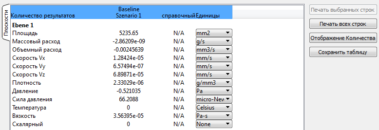

Объем расхода
На этом этапе мы используем Сводка по плоскостям и раздел Центра Компонента "Критические значения", чтобы оценить объемный расход в текущей рабочей точке.
Щелкните левой кнопкой мыши на плоскости, а затем щелкните иконку "Выровнять поверхность". Выберите поверхность входного отверстия.
Чтобы создать сводку о плоскости, щелкните Создать отчет в контекстной панели Плоскости:
Чтобы начать сравнение результатов, откройте вкладку Центр решений.
В Центре решений, щелкните правой кнопкой мыши на Сводные значенияи нажмите кнопку Обновить значения.
Прим.: Просмотр данных сводки плоскости на вкладке "Плоскости" Центра решений.
