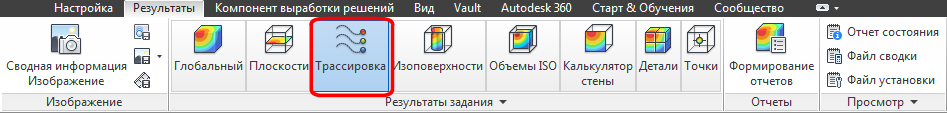

Нажмите Трассировка на вкладке Результаты.

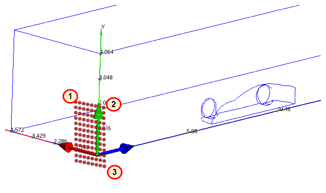

На контекстной панели "Трассировка" задайте для параметра Тип заполнения значение Прямоугольный, для параметра Образец заполнения — Сетка. Нажмите кнопку Добавить.
В качестве основы для создания точек трассировки можно использовать плоскость входного отверстия.
  1. Щелкните, чтобы задать первый угол сетки точек, как показано на рисунке ниже.
  2. Перетащите линию сетки до второго угла и щелкните мышью.
  3. Перетащите линию сетки до третьего угла и щелкните мышью. Таким образом будет создана сетка и трассировка.

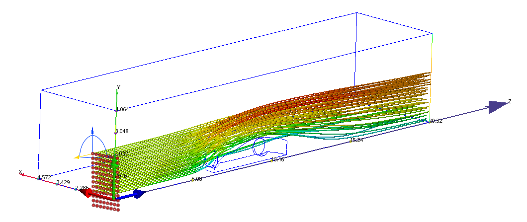

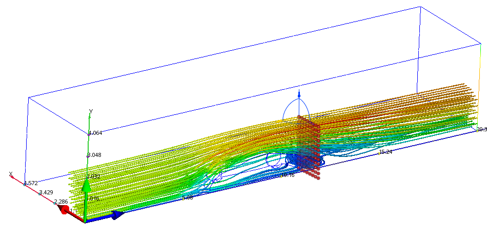

Трассировка начнется от точки впуска, пройдет над автомобилем и выйдет из аэродинамической трубы.

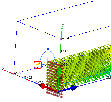

Для перемещения точек ближе к нужной области на автомобиле перетащите желтую ось в зону попутного воздушного потока за автомобилем.

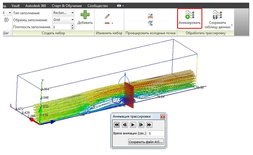

Для анимации щелкните Анимировать и нажмите кнопку Воспроизведение в диалоговом окне Анимация трассировки.
Щелкните кнопку Пауза для остановки анимации.
