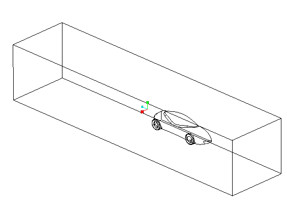

В этом уроке мы изучим внешнюю аэродинамику потока вокруг спортивного автомобиля. Модель анализа состоит из аэродинамической трубы (объем воздуха) с разрезом автомобиля от него:

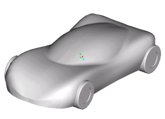

Вот автомобиль:
Обратите внимание на то, что автомобиль фактически не включен в модель, за исключением случаев выреза в детали аэродинамической трубы.
Воздушный поток в 80 миль/ч проходит через автомобиль в аэродинамической трубе. Мы разрежем модель пополам и использовуем симметрию для снижения общего размера анализа.
