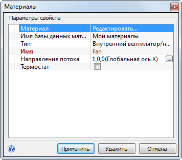

Выберите вентилятор.
Откройте диалоговое окно быстрого редактирования Материалы ОДНИМ из следующих способов:
Имя материала БД = Мои материалы
Тип = Внутренний вентилятор/насос
Имя = Вентилятор
Нажмите кнопку X в диалоговом окне направления потока.
Прим.: Направление потока должно быть в положительном направлении оси X (1, 0, 0).
Нажмите кнопку Применить.
