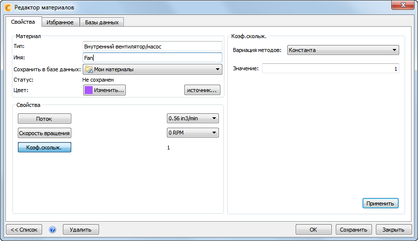

Создать материал внутреннего вентилятора
Чтобы открыть диалоговое окно "Быстрое редактирование материала", щелкните Редактировать из контекстного меню Материалы:
Измените тип на Внутренние вентилятор/насос
На вкладке Материал, выберите Редактировать...
Введите название Вентилятор в поле Имя
Выберите Мои материалы в меню Сохранить в базе данных.
Нажмите кнопку Поток.
Вариативный метод = Постоянная
Значение = 0,56. Единицы = м3/мин
Нажмите кнопку Применить.
Нажмите кнопку Скорость вращения.
Метод изменения = Постоянный. Значение = 0 (Об/мин ). Нажмите Применить.
Нажмите кнопку Коэффициент скольжения.
Метод изменения = Постоянный. Значение = 1. Нажмите Применить.
Нажмите "Сохранить".
Нажмите "ОК".
