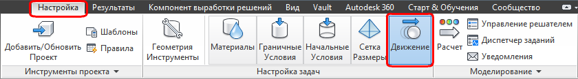

Нажмите Движение на вкладке Настройка.

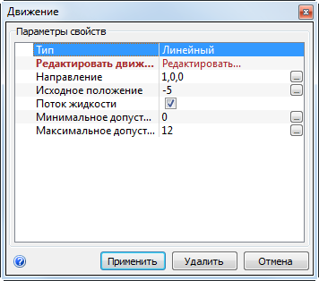

Чтобы открыть диалоговое окно быстрого редактирования Движение, выполните ОДНО из
В диалоговом окне "Задача движения", установите значение Тип = Линейный
Направление: Нажмите кнопку ..., а затем выберите X
Прим.: Направление вектора должно быть: 1,0,0
Начальное положение: Ключ в -5(не нажимайте ENTER)
Проверьте Управление потоком
Минимальное допустимое значение: Ключ в 0 (НЕ нажимайте ENTER )
Максимальное граничное значение: Ключ в 12 (НЕ нажимайте ENTER )

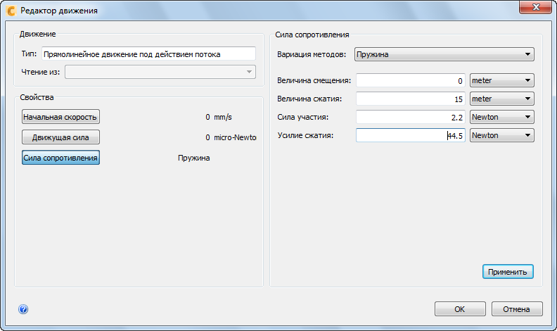

Щелкните Редактировать, чтобы открыть "Редактор движения"
Прим.: Чтобы определить параметры резистивных пружин в "Редакторе движения":
Нажмите кнопку Резистивная сила.
Вариативный метод = Пружина.
Величина смещения = 0 мм
Величина сжатия = 15 мм
Величина силы = 2.2 Ньютона
Сила сжатия = 44.5 Ньютона
Нажмите кнопку Применить.
Нажмите "ОК".
Нажмите Применить в диалоговом окне "Быстрое редактирование движения".
