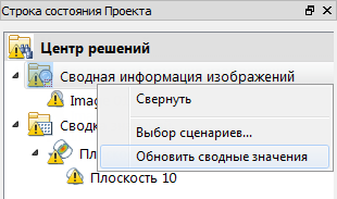

Чтобы начать сравнение результатов, откройте вкладку Центр решений.
В Центре решений, щелкните правой кнопкой мыши на Сводные значенияи нажмите кнопку Обновить значения.

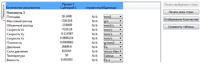

Прим.: Просмотр данных сводки плоскости на вкладке "Плоскости" Центра решений.
Прим.: Поскольку давление на выходе равен мере 0 Па, это падение давления от этого входа к выходу.
В этом примере мы использовали Сводка плоскостей для извлечения данных на один анализ. В следующих шагах мы создадим дополнительный сценарий, и сравним их в Центре решений.
