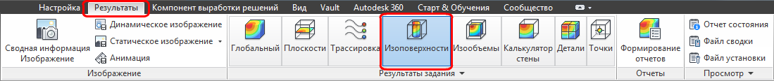

1. Нажмите ISO поверхности на вкладке Результаты.
2. Чтобы создать поверхность ISO, нажмите Добавить на контекстной панели ISO поверхности.

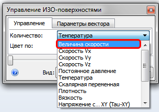

3. Щелкните Редактировать на контекстной панели «ISO поверхности».
4. Чтобы отобразить поверхность ISO при постоянной скорости, измените значение Количество объектов ISO на Величина скорости.

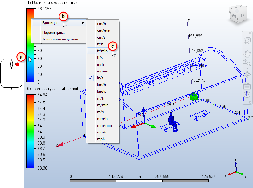

5. По умолчанию для величины скорости в качестве единицы измерения заданы дюймы в секунду. Необходимо изменить их на футы в минуту.
- a. Щелкните правой кнопкой мыши легенду «Величина скорости», как показано ниже.
- b. Выберите Единицы.
- c. В меню щелкните фут/мин.
Прим.: Это позволит изучить результаты скорости, используя характерные для отрасли единицы измерения.

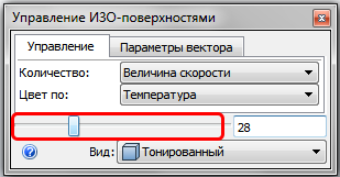

6. В диалоговом окне «Управление ИЗО-поверхностями» измените значение на 28. (Используйте ползунок или просто введите 28 и нажмите Enter.)
Прим.: Таким образом создается поверхность ISO, на которой отображается температура всей модели, где поток движется со скоростью 28 фут/мин.

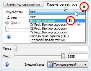

7. Отобразите векторы на поверхности ISO.
- a. Перейдите на вкладку Параметры вектора.
- b. Выберите Вектор скорости из меню Результаты.
- c. Может понадобиться отрегулировать длину вектора для лучшего отображения результатов. Для увеличения размера перетащите ползунок в разделе Длина вправо; для уменьшения — влево.
Прим.: Модель должна выглядеть примерно как на рисунке.
