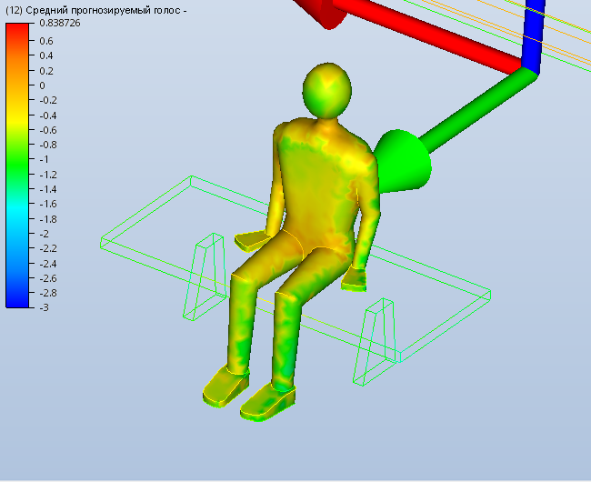

На этом этапе мы будем использовать средний прогнозируемый голос (PMV), чтобы оценить влияние проекта зала и стратегию вентиляции на тепловой комфорт пассажира. Autodesk® CFD расчитывает PMV с использованием нескольких факторов (таких как скорость местного воздушного потока, температура, одежда, скорость обмена веществ, влажность и радиационный теплообмен) чтобы определить, насколько тепло или холодно чувствует себя человек внутри пространства.

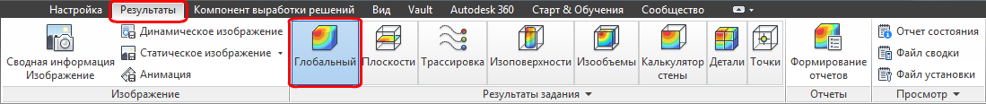

1. Убедитесь в том, что пассажир отображается затененным, а зал отображается как каркас. Если это не нужно, выполните следующие действия:
2. Нажмите Глобальный на вкладке Результаты:
3. Измените отображаемый результат для Среднего прогнозируемого голоса, выбрав Средний прогнозируемый голос из контекстной панели Глобальный
Прим.: Модель должна быть аналогична этой, но может немного отличаться из-за небольших изменений в сетке.

На первый взгляд, нашему пассажиру, по-видимому, не слишком много дискомфорта. Нам необходимо сравнить полученные результаты в зимнем сценарий, поэтому мы сначала захватим сводное изображение...
