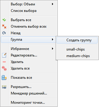

Создайте группу "Печатные платы"
Прим.: Для группы деталей печатной платы, мы используем метод Прямого выбора.
Скройте корпус и воздушные детали.
Отменить выбор всех деталей, чтобы убедиться, что средние чипы больше не выбраны, и затем выберите три детали печатной платы.
Щелкните правой кнопкой мыши и выберите Группа > Создать группу в меню.
Введите Печатная плата в качестве имени группы. Оставьте тип группы как Геометрический.
Нажмите "ОК".
Прим.: Создается группа печатной платы и заполняется с тремя выбранными деталями платы.
