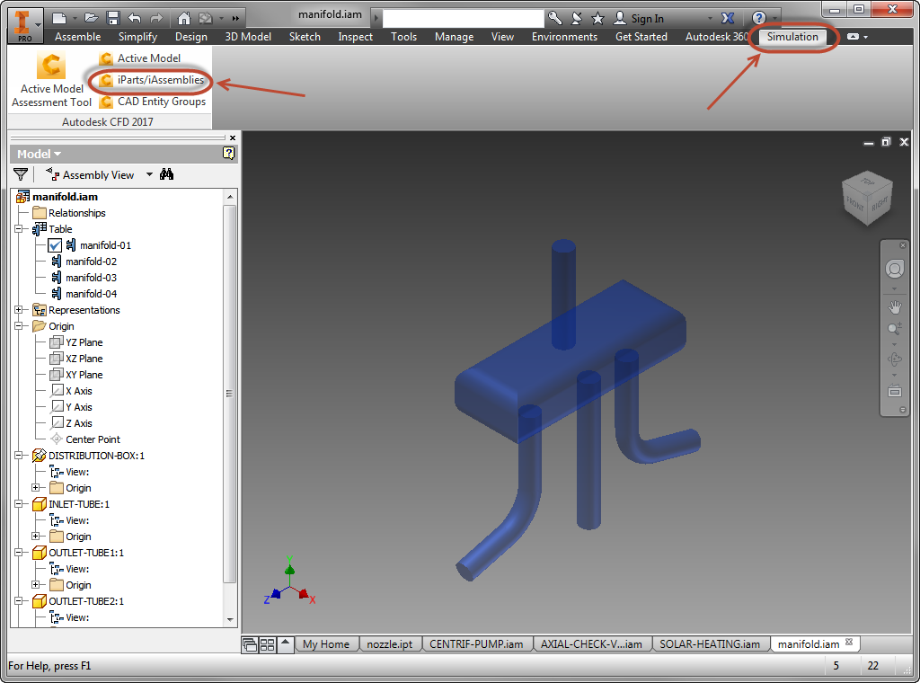

Выберите команду из ленты Autodesk® CFD или меню для вызова "Комплекса проектирования":
В Autodesk® Inventor выберите Моделирование и Параметрические детали/Параметрические сборки:
В Solid Works, нажмите Мульти-конфигурации.
В PTC Creo, нажмите Запустить экземпляры.
Выберите четыре проекта, и нажмите Запустить.
Прим.: Как только каждый проект записывается в "Построении проекта", он появляется в САПР. Этот процесс может занять несколько минут.

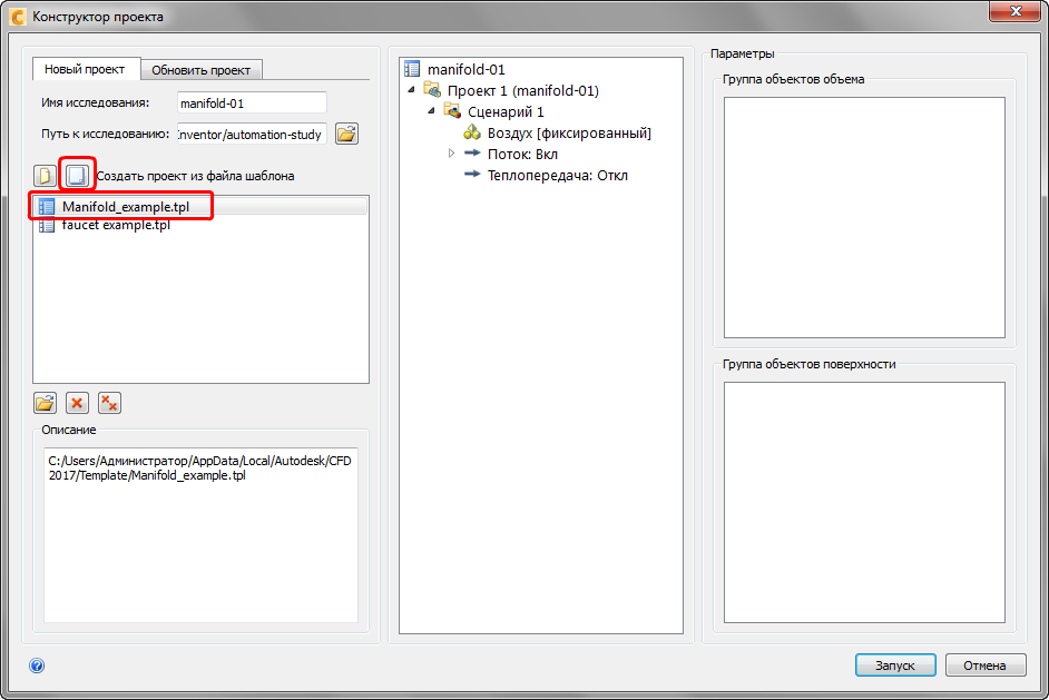

Нажмите значок Создать из шаблона и выберите Manifold_example.tpl.
