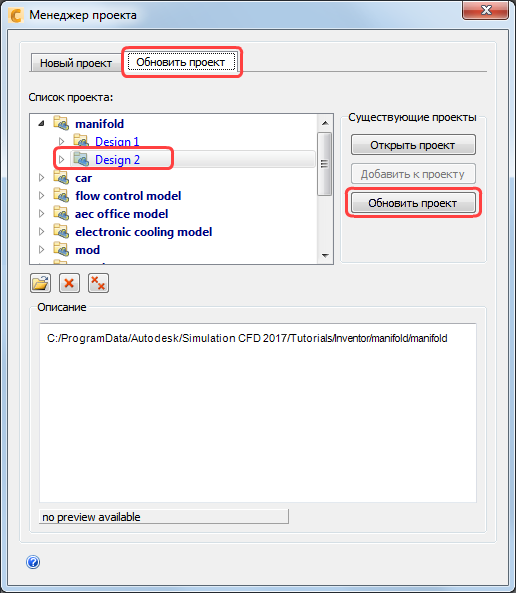

Запустите в Autodesk® CFD с помощью соответствующей кнопки на панели инструментов или элементе меню.
В Менеджере исследования проекта, нажмите вкладку Обновить проект исследования, и выберите команду "Новый проект"; в проекте:
Нажмите кнопку Обновить модель.
Геометрия для второй модели обновлена. Средий выход должен быть отсутствующим:
В строке Исследования проета, убедитесь в том, что в единицы, указанные в ветке геометрии, являются мм. Поправьте, если необходимо.
