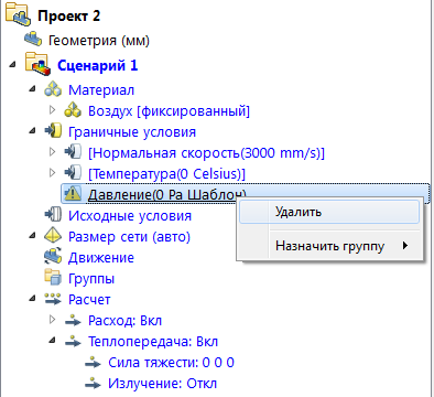

После удаления средней выходной детали и обновления проекта, материал и граничные условия, которые были назначены для этой детали не могут быть связаны с этой моделью. Эти параметрыбуду отображаться в строке Исследования проекта со значком "Предупреждение", указывая на то, что они утеряны. Сценарий не может быть запущен до тех пор, пока все потерянные настройки либо назначены, или удалены.
Прим.: На этом этапе необходимо удалить утерянные параметры из сценария.
Разверните ветку "Граничные условия" для нового проекта.
Щелкните правой кнопкой мыши на утерянной настройке граничного условия и нажмите Удалить.
Разверните ветвь "Материал" для нового проекта. Щелкните правой кнопкой мыши на утерянных параметрах материала, и нажмите Удалить.
