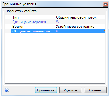

Назначить полное тепловыделение для трансивера
Выберите деталь трансивера.
Откройте диалоговое окно быстрого редактирования Граничные условия ОДНИМ из следующих способов:
Тип = Общее тепловыделение
Единицы = Вт
Общее тепловыделение = 8
Нажмите кнопку Применить.
