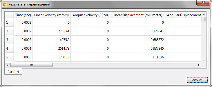

На этом этапе мы используем таблицу Результатов перемещений, чтобы определить динамику смещения и силы на тарельчатом клапане. Эта таблица содержит полную историю скорости, смещения, силы и крутящего момента движущегося твердого тела.
На вкладке Результаты разверните ветку меню Обзор. Выберите Результаты движения
Проверьте колонку линейного смещения, чтобы увидеть прогрессию клапана со временем.
Проверьте колонку силы, чтобы увидеть историю силы на тарельчатом клапане со временем.
Нажмите Закрыть.
