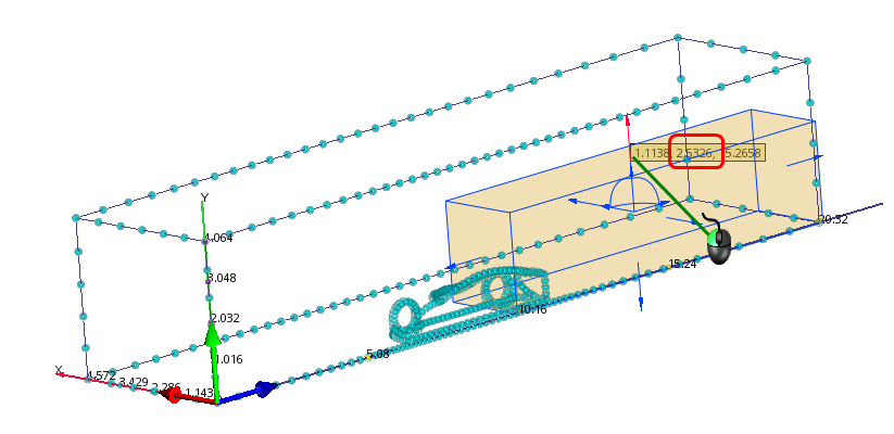

Создание области уточнения сети
Это позволяет сфокусировать сеть там, где изменения потока будут самыми существенными. Сначала необходимо отобразить модель как контур.
Чтобы создать уточнене области сетки, выполните ОДНО из следующих действий:
Нажмите Добавить в диалоговом окне «Область уточнения сетки».
Для изменения размеров области перетащите стрелку для каждого направления.
Чтобы точно разместить область в нужном месте, введите следующие значения в диалоговом окне "Область уточнения сетки".
Смещение по оси X = 1,125
Смещение по оси Y = 1,25
Смещение по оси Z = 14
Длина по оси X = 2,25
Длина по оси Y = 2,5
Длина по оси Z = 8
Нажмите Получить размер локальной сетки.
Нажмите кнопку Отдельные изменения.
Нажмите "ОК".
Подробнее об областях уточнения сети
