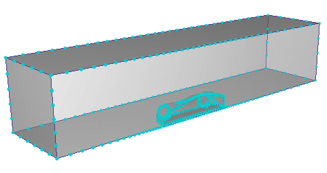

Нажмите Размеры сетки на вкладке Настройка:
Примените Автоматичий размер сетки ОДНИМ из следующих способов:
- Щелкните левой кнопкой мыши, и затем выберите пункт "Авторазмер" из контекстного меню:
- Нажмите " Авторазмер на контекстной панели Автонанесение размеров:
Прим.: Результат должен выглядеть следующим образом:
