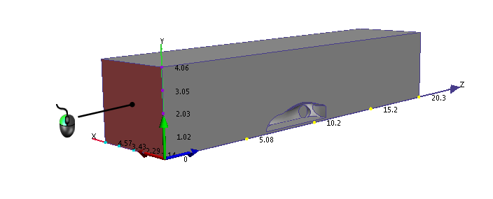

Назначьте входное граничное условие
На этом этапе мы применим скорость свободного потока к входящей грани.
Нажмите Граничные условия на вкладке Настройка.
Выберите отверстие входа.

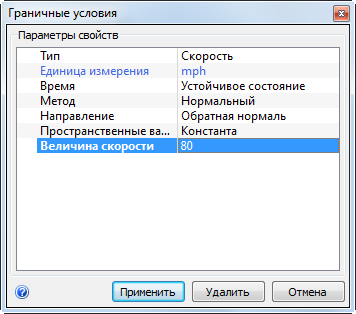

Откройте диалоговое окно быстрого редактирования Граничные условия ОДНИМ из следующих способов:
Тип = Скорость
Единица = миль/ч
Величина скорости = 80(Альтернатива, скорость = 130 км/ч)
Нажмите кнопку Применить.
Прим.: Примечание: направление потока в модели.
