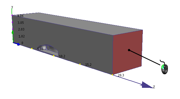

Назначьте граничное условие давления для выходного отверстия
Выберите выходное отверстие.
Откройте диалоговое окно быстрого редактирования Граничные условия ОДНИМ из следующих способов:
Тип = Давление
Единица измерения = Pa; давление = 0
Нажмите кнопку Применить.
