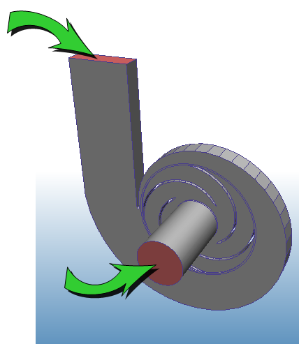

Назначить граничные условия
Нажмите Граничные условия на вкладке Настройка.
Выберите отверстие входа.
Выберите выходное отверстие.
Откройте диалоговое окно быстрого редактирования Граничные условия ОДНИМ из следующих способов:
Тип = Давление
Единица измерения = Pa; давление = 0
Нажмите кнопку Применить.
