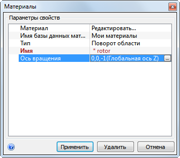

Откройте диалоговое окно быстрого редактирования Материалы ОДНИМ из следующих способов:
Имя материала БД = Мои материалы
Тип = Вращающая область
Имя= Ротор
На линии оси вращения, нажмите...
Нажмите кнопку Z, и -/+
Прим.: Это значение определяет ось вращения на направление 0, 0, -1
Нажмите кнопку Применить.
