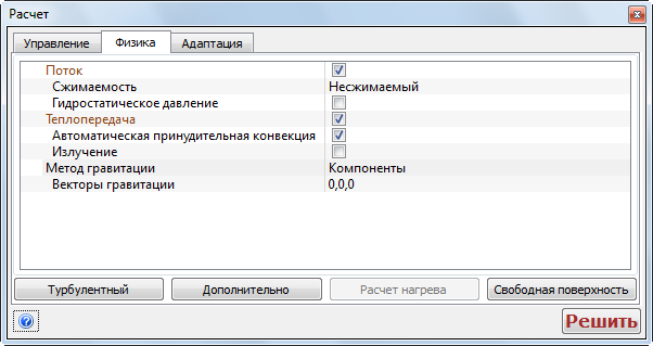

Нажмите Решение на вкладке "Настройка":
Щелкнтие вкладку Физика.
Поток = Вкл.
Теплопередача = Вкл.
Автоматическая принудительная конвекция = Вкл.
Щелкните вкладку Управление.
Итерации для запуска = 100
Нажмите Решение, чтобы начать анализ.
Прим.: Автоматическая Принудительная конвекция приводит к тому, что анализ проводится в два этапа. Первый этап - анализ потока (без теплопередачи). Второй этап - анализ теплопередачи, до достижения 100 итераций.
Зададим количество итераций до 100, чтобы уменьшить общее время упражнения. Чтобы запустить автоматический анализ сходимости, увеличьте количество итераций до 300.
