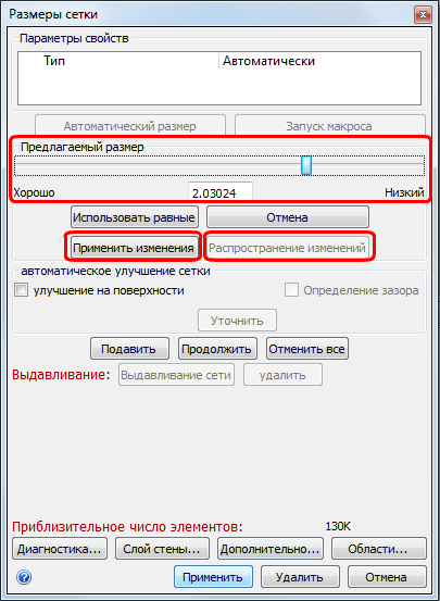

Огрубление сетки на конденсаторах
Этот шаг орубит сетку на трех конденсаторах. Мы делаем это, потому что размер по умолчанию тоньше, чем нужно. Создание более грубой сетки сокращает общее время расчета анализа.
Скрыть корпус и две воздушные детали.
Выберите три конденсатора.
Чтобы изменить размер сети, выполните ОДНО из следующих действий.
Переместите ползунок Регулировка размеров на 2.
Нажмите Применить изменения.
Нажмите кнопку Отдельные изменения.
