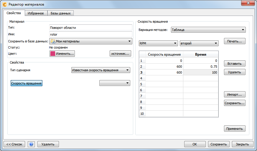

Создать материал поворота области
Чтобы открыть диалоговое окно "Быстрое редактирование материала", щелкните Редактировать из контекстного меню Материалы:
Измените Тип на Вращение области
На вкладке Материал, выберите Редактировать...
Введите имя ротор в поле "Имя"
Выберите Мои материалы в меню Сохранить в базе данных.
Проверьте тип сценария Известная скорость вращения
Нажмите кнопку Скорость вращения.
Вариативный метод = Таблица
Единицы измерения скорости вращения = об/мин; Единицы времени = секунда
Скорость вращения = 0; Время = 0
Скорость вращения = 600; Время = 0,75
Скорость вращения = 600; Время = 100
Нажмите кнопку Применить.
Нажмите "Сохранить".
Нажмите "ОК".
Прим.: Значения в таблице рассчитаны так, чтобы постепенно увеличить скорость вращения крыльчатки, чтобы избежать импульсивный запуск. Этот метод часто снижает нестабильность анализа и повышает общую точность решения.
