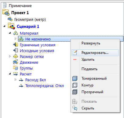

На строке Исследования проекта, разверните ветку "Материал".
Щелкните правой кнопкой мыши Не назначено, и выберите Редактировать;...

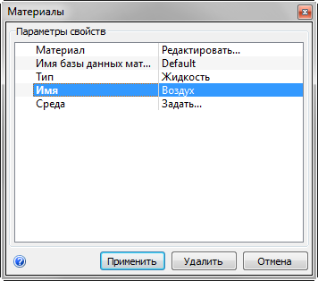

Выберите Воздух из списка "Наименование" и нажмите Применить.
