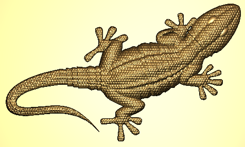

  2. 从文件浮雕库导入蜥蜴浮雕:
    1. 显示文件浮雕库面板。
    2. 选择库区域中,选择动物
    3. 点击Lizard蜥蜴 缩略图。 显示工具设置:变换面板,并在3D查看中显示文件浮雕。
    4. 在面板底部,点击更多选项。 面板显示粘贴文件浮雕的选项。
    5. 选择增加选项。
    6. 选中粘贴轮廓线矢量复选框。
    7. 点击粘贴ArtCAM添加了一块文件浮雕,并在3D查看中显示浮雕:
