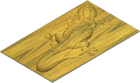

此示例介绍如何从一个浮雕创建两条加工浮雕刀具路径,通过500 x 300 x 45 mm的材料块中加工以下蜥蜴设计:
刀具路径使用两种不同尺寸的球头刀刀具来切削材料。 第一条刀具路径使用较大的刀具,用于去除大部分材料; 第二条刀具路径使用较小的刀具,用于浮雕的表面抛光。
