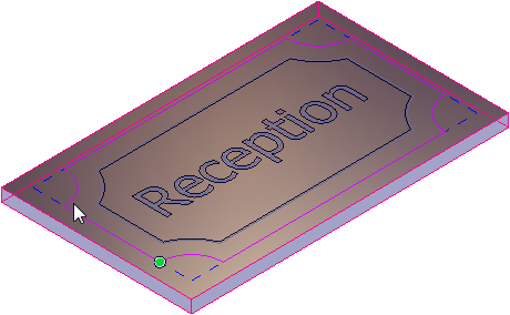

  2. 选择代表牌匾边缘的矢量。 矢量显示为紫色:

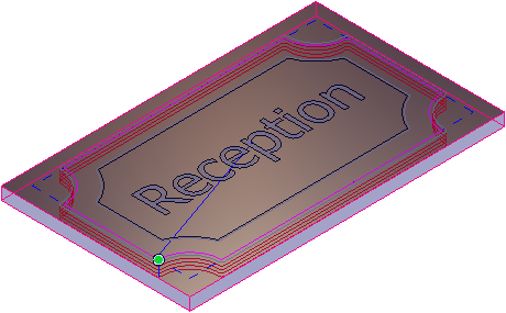

    ArtCAM计算刀具路径,并在项目树中的刀具路径 项下添加Profile 2 项:
    显示刀具路径(红色)和快进移动(蓝色):
