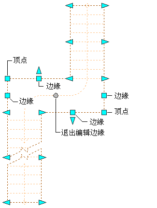

多向平台楼梯平台的“边缘”、“顶点”和“退出编辑边缘”夹点

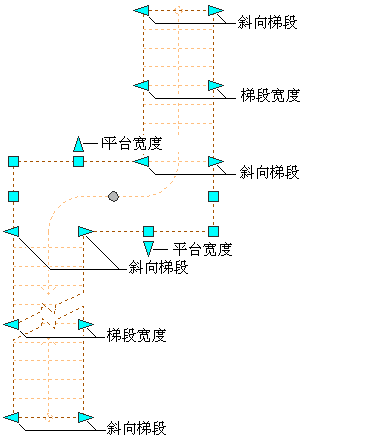

多向平台楼梯的“斜向梯段”、“梯段宽度”和“平台宽度”夹点

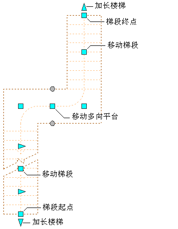

修改多向平台楼梯的位置
多向平台楼梯梯段的“起点和终点”、“移动梯段”、“移动多向平台”和“加长楼梯”夹点

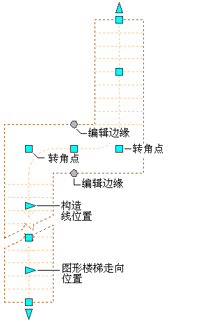

多向平台楼梯平台的“旋转点”、“构造线位置”、“图形楼梯走向位置”和“编辑边缘”夹点

修改多向平台楼梯的平台造型

修改多向平台楼梯的构造线或图形走向

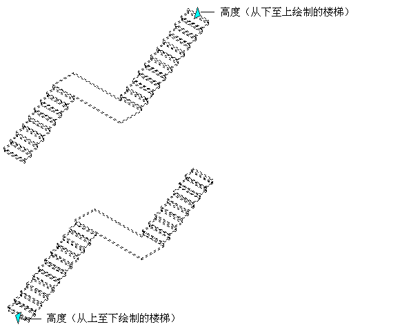

修改多向平台楼梯的高度
多向平台楼梯的高度夹点
