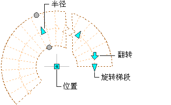

| (半径) | 用于修改螺旋楼梯的半径。 |
| (旋转梯段) | 用于旋转螺旋楼梯的梯段。 |

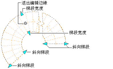

| (斜向梯段) | 用于修改螺旋楼梯的斜向梯段。 |
| (边缘) | 用于通过添加边缘来修改螺旋楼梯的梯段宽度。 |
| (边缘) | 用于通过移动边缘来修改螺旋楼梯的梯段宽度。 |

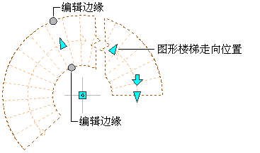

| (翻转) | 用于翻转螺旋楼梯。 |
| (图形楼梯走向位置) | 用于修改螺旋楼梯的图形楼梯走向位置。 |

螺旋楼梯的“斜向梯段”、“梯段宽度”和“退出边缘编辑”夹点

螺旋楼梯的“半径”、“翻转”、“旋转梯段”和“位置”夹点
螺旋楼梯的“图形楼梯走向位置”和“编辑边缘”夹点

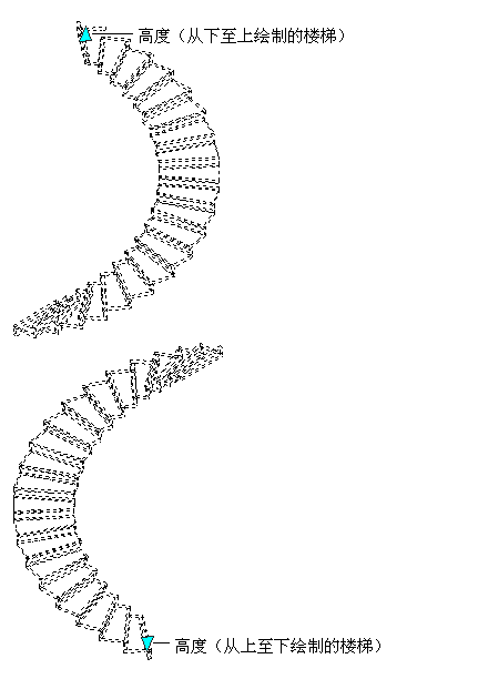

修改螺旋楼梯的高度
螺旋楼梯高度夹点
