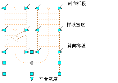

编辑 U 形楼梯的尺寸
U 形楼梯的“斜向梯段”、“梯段宽度”和“平台宽度”夹点

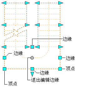

U 形楼梯平台的“顶点”、“边缘”和“退出编辑边缘”夹点

修改 U 形楼梯的平台造型

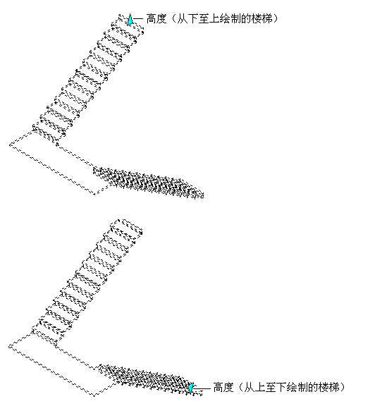

修改 U 形楼梯的高度
U 形楼梯高度夹点
